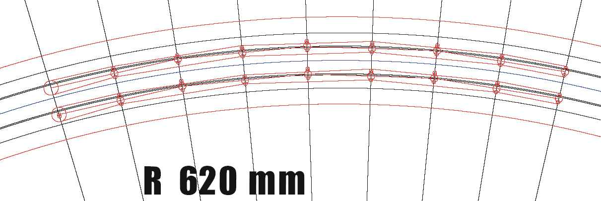

Mit der Planung beginnt alles. Wie lang soll die Trestle werden? Für welche Lastenklasse soll sie geeignet sein? Entsprechend sind die Anzahl bents (Stützen) einzuplanen. Meine Trestle sollte gebogen sein. Also half ein Zeichenprogramm. Hier ist eine Grafik[1]51KB, 1200pixel. Die Zeichnung zeigt die beiden Schienenprofile, die radial verlaufenden bents und die von einem bent zum übernächsten bent verlaufenden stringers (horizontale Träger). Da, wo die Träger auf den caps (oberen horizontalen Balken der Stützen) aufliegen, gibt es zwischen den Trägern noch packing blocks (eine Art Abstandshalter). Die Hölzer werden entsprechend den umgerechneten Maßen des Buches mit der Tischkreissäge zurechtgesägt und mit Beize behandelt.

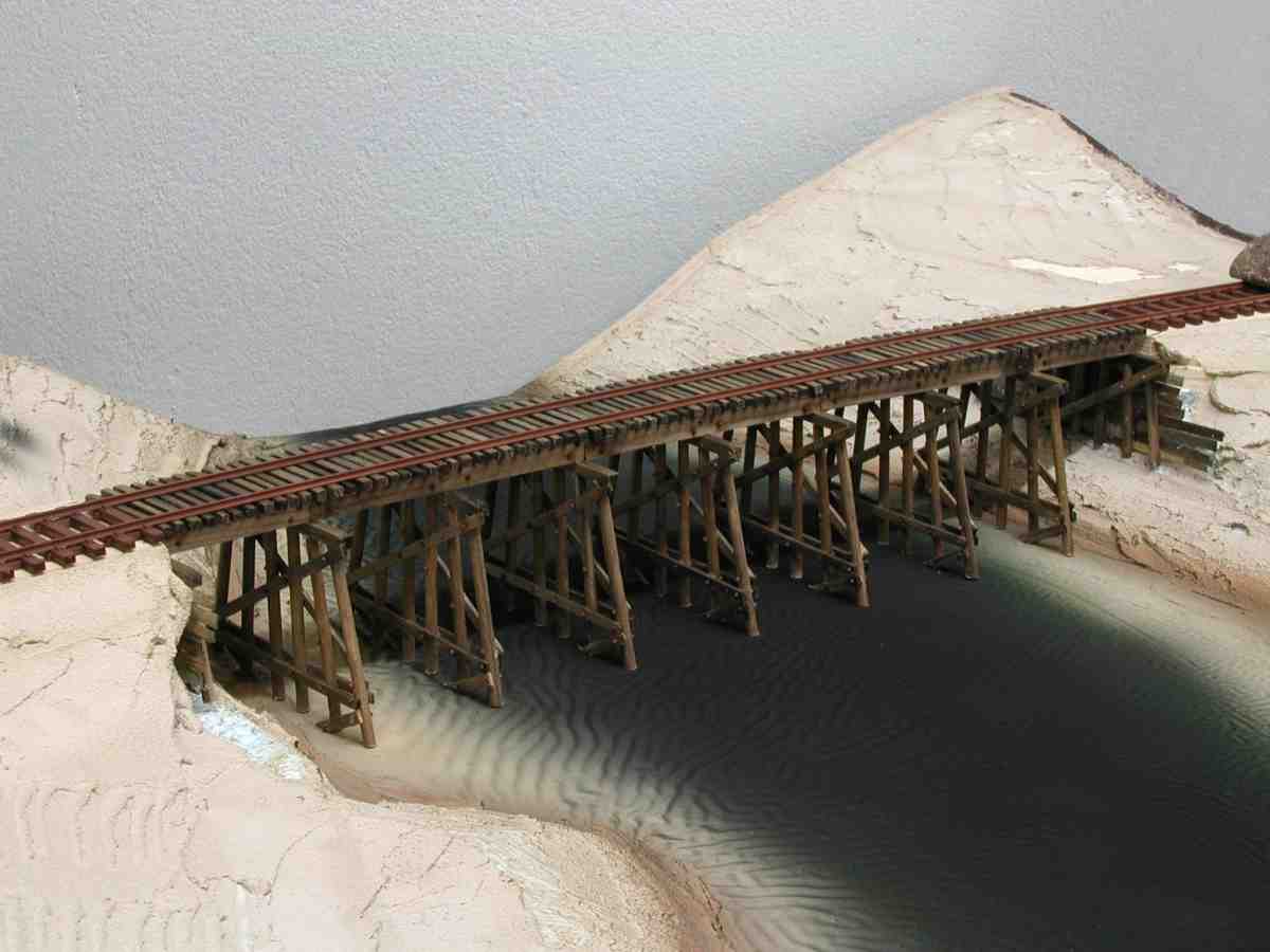

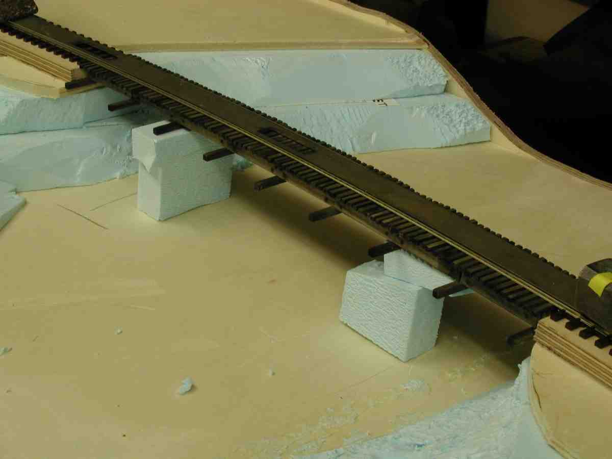

Die Zeichnung dient jetzt als Schblone, um die diversen Hölzer zu arrangieren. Ponal, mit dem Zahnstocher aufgetragen, ist der Klebstoff meiner Wahl. [2] Ist der Brückenkörper fertig, kommen die Schwellen dran. Da kein Schotterbett gewünscht ist, liegen die Schwellen dichter als normal. Der Querschnitt der Schwellen ist auch ein anderer als beim normalen Gleis. Der fertige Brückenkörper kann dann eingepasst werden. Provisorische Fundamente sorgen für die richtige Höhe. [3]

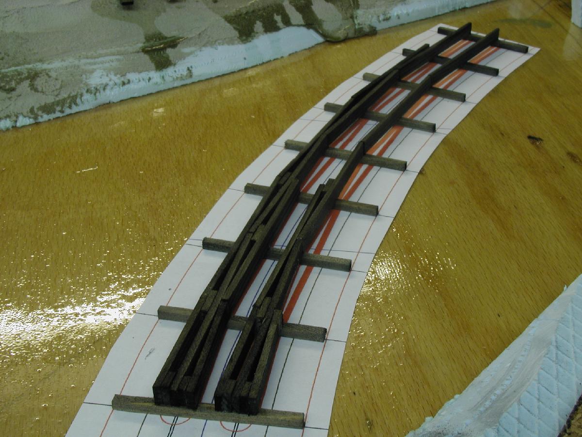

Im nächsten Schritt werden die bents (Stützen) gefertigt. Dazu ist eine Schablone sehr hilfreich. [4] zeigt eine simple Schablone mit eingelegten Hölzern.

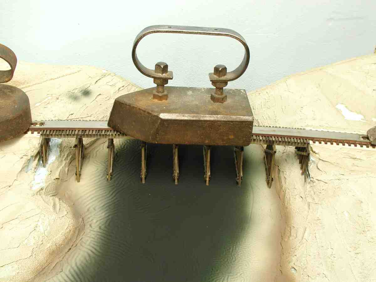

Sind alle bents gefertigt, kommt die nächste Stellprobe. Falls sich herausstellt, dass einige bents nicht passen, läßt sich das jetzt noch gut ändern. Die Unterseiten der bents lassen sich bequem auf der Schleifscheibe der Tischkreissäge kürzen. Verlängern geht nicht! Stimmt alles, können die bents an den Brückenträger geklebt werden und die Brücke kann eingepasst werden. [5]Das Gleis kann befestigt werden. Ich habe die Unterseiten der Schienenprofile mit Zweikomponentenkleber bestrichen und das Gleis aufgeklebt. Hilfreich ist für die exakte Gleislage eine Schablone! [6] zeigt eindrucksvoll die Tragfähigkeit dieser Brücke.
