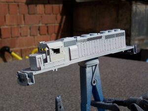

Befestigen von Objekten beim Lackieren
In der Praxis hat sich eine sog. "Helfende Hand" als unverzichtbar gezeigt. Lokomotiven und Güterwagen in Spur N können mit Hilfe einer einfachen Wäscheklammer, die mit Abklebeband umwickelt wurde, problemlos fixiert werden und selbst im frisch lackierten ,"klebrigen" Zustand entfernt werden. Man kann die Wäscheklammer mit dem Objekt z.B. in andere geeignete Halter einstecken ( vorher probieren !! ) und zwischenzeitlich die Helfende Hand für weitere Lackierungen verwenden. (Ideal bei Serien) Gondolas z.B. lassen sich mit den Krokoklemmen an alten Drehgestell-Pins greifen - vorher Zugfestigkeit prüfen ! Es gibt nichts Blöderes, als wenn das frisch lackierte, noch nasse Objekt sich lockert und in den Dreck fällt....

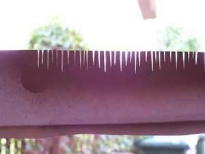

Schablonen
Aus einem verstärkten Karton kann man mit einer Schere ganz einfach Roststreifen an Güterwagen herstellen. Der Hopper rechts wurde mit einer dünnen Mischung aus Rostfarbe und Color Mix (beides Revell) bearbeitet, wobei die Schablone mit der Hand ca. 1-3 mm vom Objekt weggehalten wurde - dabei entsteht der verschwommene Rand des Roststreifens. Natürlich kann man auch eine Schablone so regelmäßig zuschneiden, das sie exakt zu den Stützen des Laufrostes passt.
